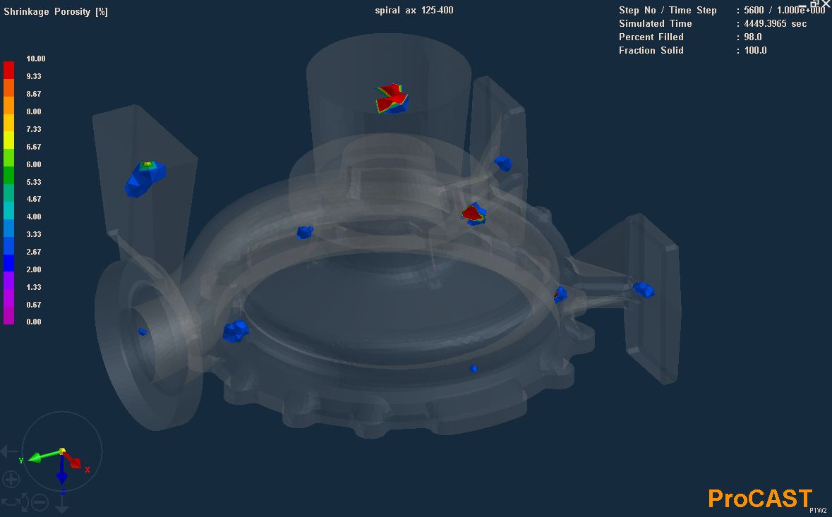

Здравствуйте! Подскажите, пожалуйста, у меня procast 2013 и VE 10, запускаю процесс, он рассчитывается, все хорошо, перехожу на Viewer, все вкладки отображают результаты кроме усадки, там чистая отливка, никаких следов усадки нет, а то невозможно, так как отливка - спиральный корпус, кто-нибудь сталкивался с таким?
[/URL] Для просмотра ссылки Войди или Зарегистрируйся[/IMG]
А где сам больной - где ссылка на файл проекта?
