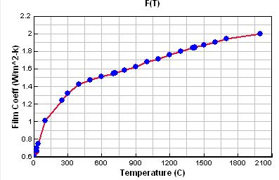

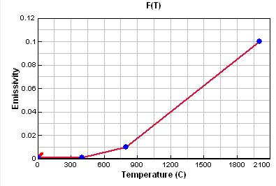

Здравствуйте! Подскажите, пожалуйста, как в ProCast смоделировать засыпку зеркала металла экзотермической смесью, а в частности ее опускание с уровнем металла. Пробовали задавать засыпку дополнительным объемом type exotermic, но разницы в расчете с засыпкой и без не получилось. Такое ощущение, что этот объем никак не взаимодействует со слитком.
Я задаю через граничные условия:

mdmitry, большое спасибо. Но дело в том, что мне нужно сравнить эффект от двух видов засыпок, и просчитать варианты с разным их количеством, поэтому и пыталась задать через дополнительный объем.
