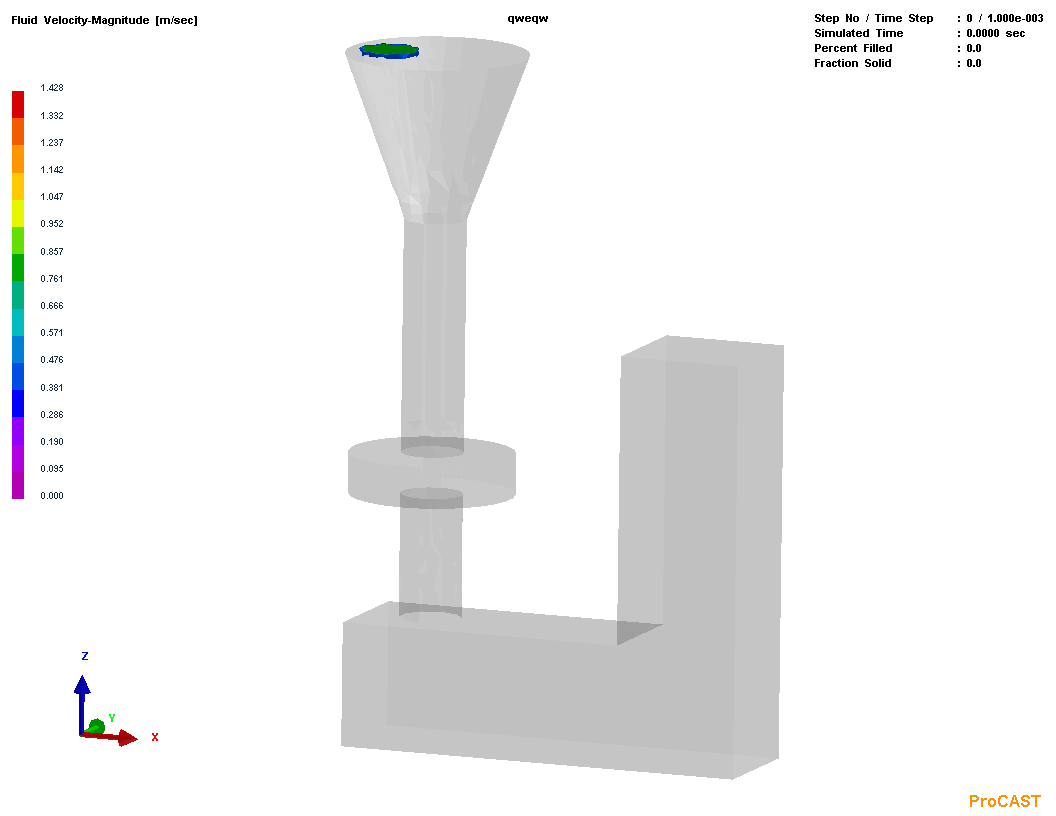

Ребят, помогите, пжл. Такая проблема: требуется посчитать отливку с фильтром, я все сделал:
но смотрю результаты, струя металла пролетает фильтр и не меняет скорости, ведь такого быть не должно!!
Что я делаю не так??
