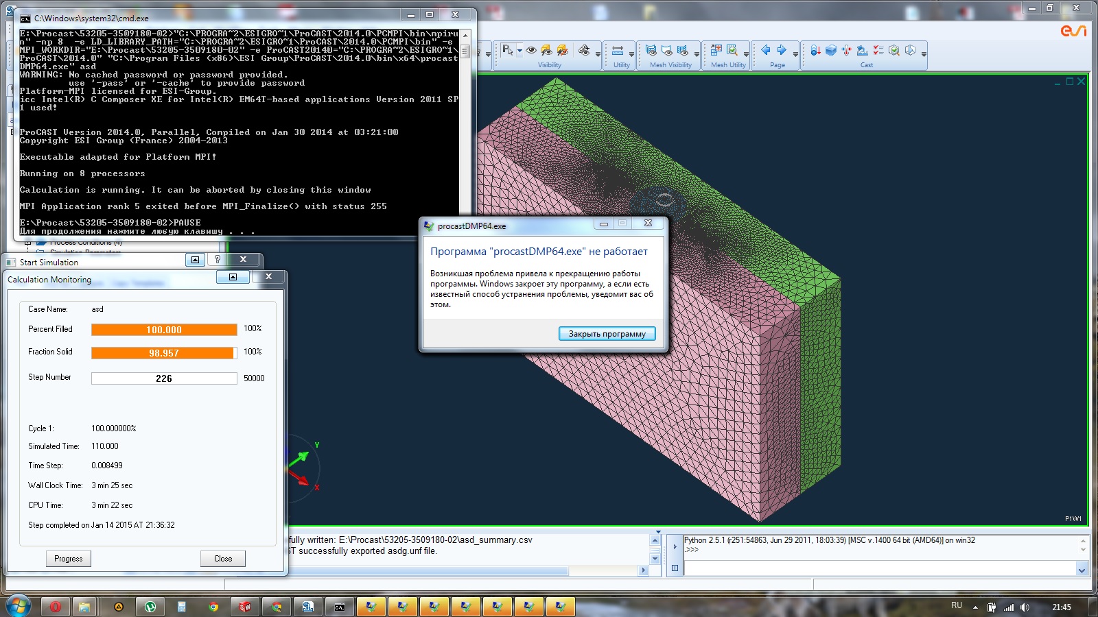

Дык кто его знает? ;). У меня никаких сообщений с ошибками не выдавал.
Просто на компе с 8Гб ОЗУ расчет становился "намертво" где-то на шаге 1510 и никакой "ристарт" не помогал. На компе с 16 Гб оперативки расчет удалось "протолкнуть" за несколько "рестартов". Результат занял 65 Гб!!! и это при том, что запись установил через 50 шагов. При этом, заметь, файл с твоей сеткой занимает более половины Гига. Не настаиваю, но интуиция подсказывает, что по-видимому, просто для выполнения расчета для промежуточных итераций тупо не хватает оперативки - сеточка мелковата. Наверное нужен суперкомп :D. Есть у нас один, не супер, но все-таки с 64 Гб. Но постоянного доступа к нему не имею, чтобы проверить.
16 Гб "оперативки", скорей всего не при чем. Оперативка зависит от размера сетки, 0,5Гб это у меня вполне стандартный vdb и моих 16 всегда хватало. 64 Гб расчета - не надо сохранять все шаги или каждый 10 (по умолчанию), можно и каждый 150 поставить, т.е. это тоже к делу отношения не имеет.
По делу. Чтобы понять в чем проблема стоит читать лог расчета. Там скорей всего будет иметь место запись(и) типа "Несходимость решения".
Мне помогло снизить шаг DTMAXFILL = 0,005 (обычно стоит 0,01), кроме этого на вкладке Last Foam можно попробовать поставить параметр BURNZONE = 3 (по умолчанию 1), можно еще кое-что подкрутить но мне показалось все остальное ерунда, а главное снизить DTMAXFILL.
Короче, я свой блок залил, правда не идеально, были вылеты. В этих случаях делал рестарт с сохраненной точки.

При расчете заливки в кокиль последний цикл, где происходит непосредственно заливка, не начинается: вылетает такая ошибка:
Как быть??
