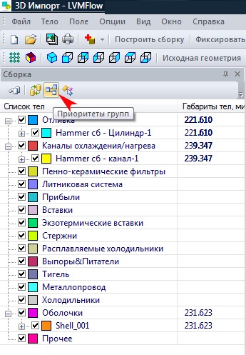

Добрый день.
Подскажите как задать канал водяного охлаждения при кокильном литье. В мануале рассматривается случай когда берется отливка без оснастки и добавляется 3Д тело "трубки охлаждения" далее строится сборка, а после создания сетки функцию кокиля выполняет сгенерированная форма - кубик. При варианте когда в сборку включены основные элементы кокиля (обкладки, поддон, вставки, стержни) канал охлаждения обрезается на входе в любое из 3Д тел. Как решить данную проблему.

Добрый день.
Нажмите на пиктограмму приоритет групп в Import3D
Пришлите этот список и по возможности выложите CVG файл, который Вы создали.
Попробую разобраться в чем дело.
