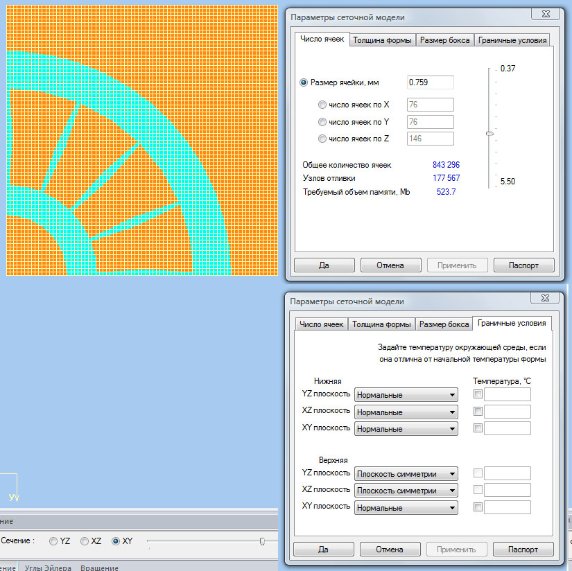

Файлы посмотрел. Но сегодня работы много было. Не успеваю.
На первый взгляд можно попробовать использовать две плоскости симметрии и расчитывать четвертинку. Экономия в четыре раза.
Тут можно будет размер ячейки задать и 0.8
Завтра попробую построить модель и показать.

Я построил такую сетку с использованием плоскостей симметрии.
Экономия памяти получилась. Попробуйте посчитать такой вариант.
