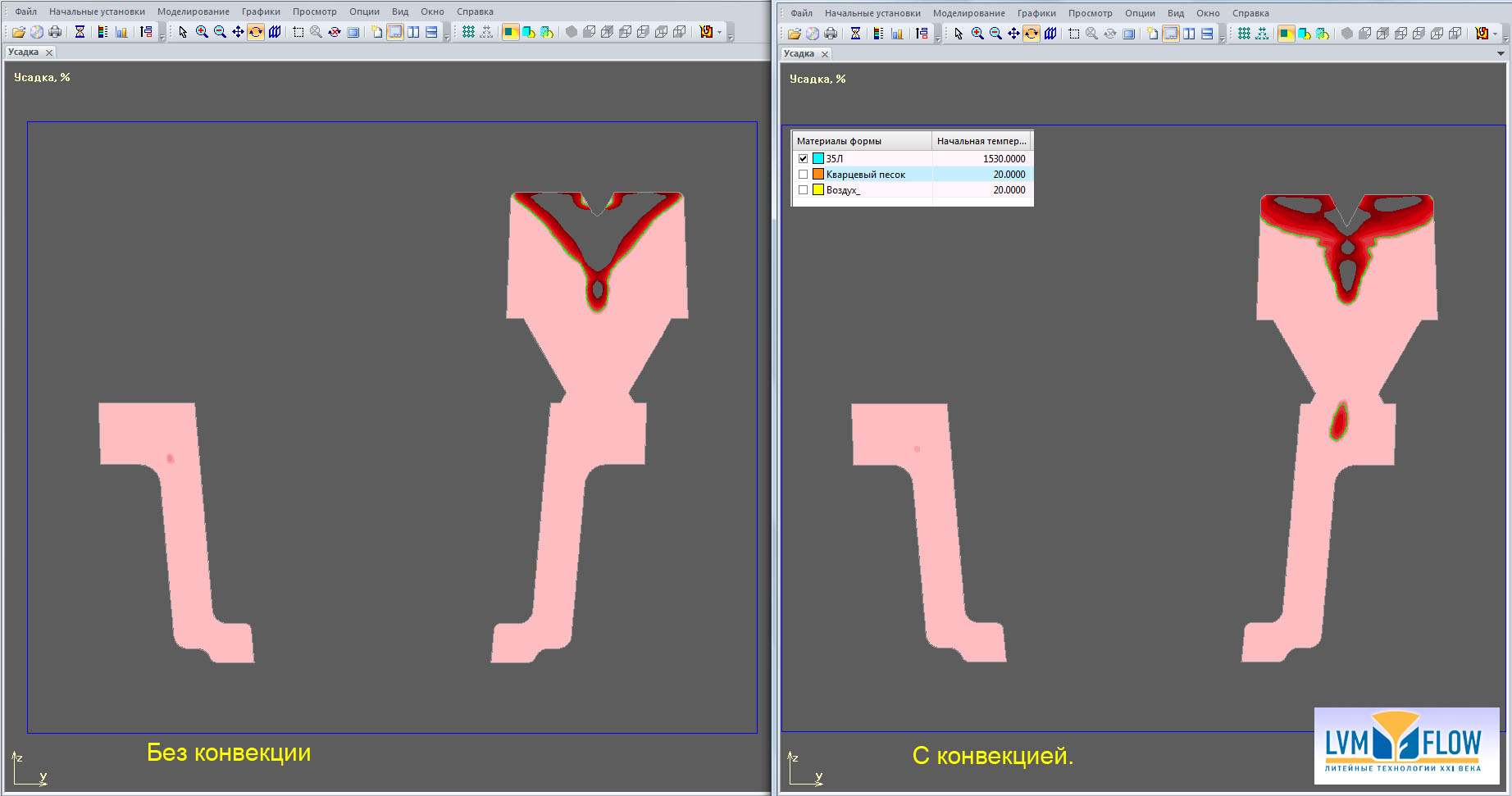

теперь на счёт "что не устраивает" вот, например есть у нас такой корпус, у пробной партии под всеми тремя прибылями была усадка, я предварительно просчитывал в 2.92, cv4.3 и прокасте. В прокасте показало усадку в 1.5%,т.е. непонятно то-ли будет то-ли нет, в CV однозначно показало - нет, в 2.92 однозначно показало - да, но только когда посчитал с учётом конвекции. Картинки прилагаются. Решил проэксперементировать.
Ещё мне не понятно как в CV при охлаждении от 1650 до солидуса процент усадки 2.53, там вроде бы в одном только интервале кристаллизации для этого сплава процента 3 и каждые 100 градусов перегрева ещё по 1.5% дают. Конечно можно по-раздвигать точки в диаграмме плотности, но в 2.92 ничего и двигать не надо.
Для просмотра ссылки Войди или Зарегистрируйся здесь stl модель, будет время посмотрите, м.б. я что не так делаю. Нач. условия: сплав 35Л (я использовал A27U-70-63 по составу похожий), литьё в землю, темпер. заливки 1530-1650. Проверял одно затвердевание, с заливкой смысла нет, т.к. заливка быстрая. Размер ячейки во всех случаях делал 3 мм.
Посчитал на 4.5. Все получилось. Говорят, что в 4.3 ошибки были, которые в 4.5 уже исправили. Вот результаты расчета.
ChatNoir, Во-о-о! совсем другое дело. Развивается LVM, никаких магм не надо. Теперь актуальным становится - как бы её заполучить, эту 4.5.
