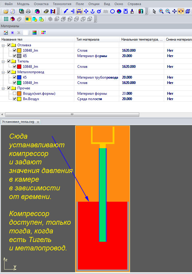

Пардонте не "дроссель" а "компрессор" чет ошибся посмотрел на пентаграмму
Этот параметр используется для литья под давлением.
В этом параметре можно задавать зависимость
изменения давления в камере от времени.
Как правило этот параметр используется
для литья под низким давлением .
При этом должна быть геометрия 3D геометрия тигля
и металлопровода.
