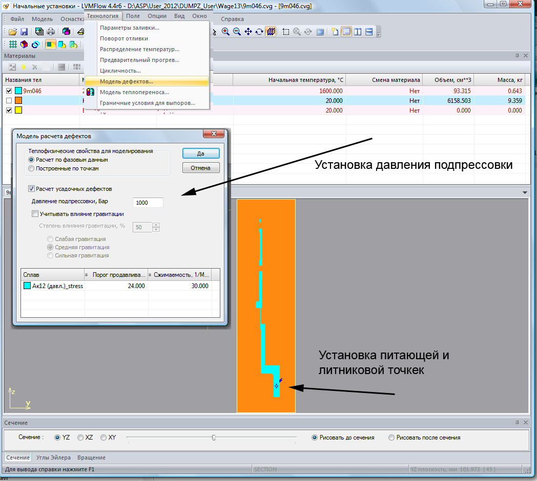

1.Отличие результатов связано с тем, что Вы не установили давление подпрессовки.
На картинке показано, как и где установить давление подпрессовки.
2. под камерой заполнения - это так разработчики переиначили камеру прессования.
3.Та отливка, которую Вы прислали, расположена в пространстве правильно.
4. Как Вы могли заметить, для литья под давленим, есть несколько способов задания параметров. Выбирайте тот, для которого у Вас хватит
параметров, которые Вам известны. Ниже я выложил 2 файла с паспортом моделирования для загрузки в LVMFlow для Вашей отливки. Можете в модуле Начальные условия их загрузить и посчитать. Я Взял АК12 и Сталь.

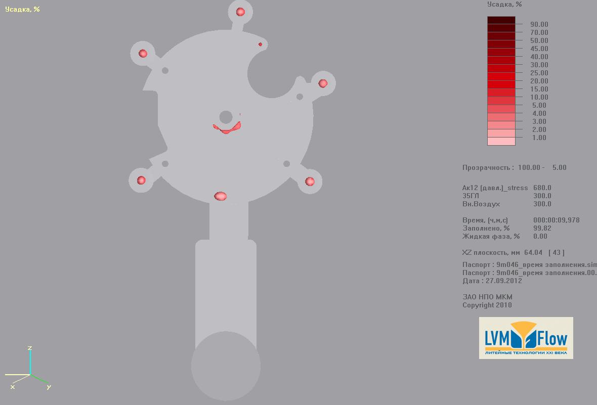

Для времени заполнения 0.08 результаты такие:
5.Для моделирования литья под давлением необходимо всегда задавать:
- Литниковую точку
- Питающую точку
- Давление подпрессовки

ChatNoir с подпрессовкой получилось почти как у вас :).
Увы только 2 ваших файла с паспортом моделирования у меня из-за более ранней версии программы не открылись.
