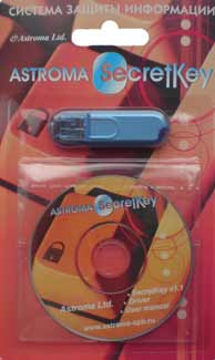

Кто-нибудь пользовался устройством аппаратного шифрования данных SecretKey?
Более подробно тут:
Интересует, насколько медленно оно работает. Написано, что весь процесс шифрования/дешифрования осуществляет встроенный в устройство чип, но данные все-равно по USB гоняются туда-сюда, поэтому зашифровать большой архив в пару ГБ может оказаться не так быстро.
И если вдруг найдется, кто пользуется уже давно, такой вопрос: а не пробовали ли 3 раза неправильно вводить пароль? ;-)

Видимо, не кто не пользовался подобным устройством, раз за столь длительное время так никто и не ответил. За это время я сам уже успел его купить и попользоваться. И попробую описать впечатления, может кому интересно будет.
Начну с минусов, поскольку плюсы все достаточно хорошо перечислены в рекламке :) А все минусы произошли от того, что SecretKey - это просто переделанный LOCK (Для просмотра ссылки Войди или Зарегистрируйся - USB ключ для защиты программ от нелегального использования (который, по их утверждению, еще никто не взломал).
1. И самый главный минус - некорректно работает функция "Расшифровать". С одной стороны, если мы не хотим чтобы зашифрованный файл попал в чужие руки, нам эту функцию использовать и не нужно, а нужно использовать функцию "Открыть зашифрованный файл", поскольку только в этом случае зашифрованный файл не остается нигде на диске и обеспечивается должная безопасность. Но с другой стороны, если по каким-либо причинам мы не можем/не хотим просто открывать файл (например, невозможно настроить запуск приложения по типу зашифрованного файла или просто не нужно больше держать этот файл зашифрованным), то рашифрованный файл мы можем больше не открыть ничем :( Если файлы Word'a и Excel открываются после рашифровки без проблем, то например jpeg уже не откроешь. И некоторые другие типы файлов тоже не открываются. Я связался по этому поводу с изготовителем. Они отвтеили, что действительно такой глюк есть и они его постараются исправить, но вот к сожалению, сроки не сказали.
2. Файлы размером несколько десятков (> 20) и сотен мегабайт шифруются достаточно медленно (десятки минут, часы). Что делает использование SecretKey для больших файлов неудобным. Для небольших файлов время шифровки/расшифровки не напрягает.
Вывод: устройство может быть рекомендовано тем, кому необходимо скрыть от чужих глаз небольшие по размеру файлы, и прежде всего файлы MS office. (Как выяснилось после телефонного разговора с сотрудником фирмы, первоначально они разработали SecretKey для заказчика и именно для шифрования только Excel'евских файлов). Именно для файлов MS office нет никаких глюков и все работает так, как описано в рекламе :) Так, что господа бухгалтеры, если вам есть что скрыть от налоговой и других органов и лиц, можете смело приобретать! Оно вам точно поможет, по крайней мере скрыть файлы! :D
