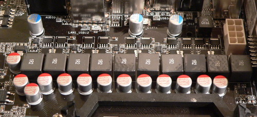

Я тут вот что надумал. На мамке есть EPS12V. У меня туда подрублен только 4-х кантакный шнур. Может ещё 1 надо? От блока у меня просто 2 одинаковых идёт. Просто у меня уже других идей нет.
Второй разъём закрыт заглушкой? Открой Мануал и почитай в каком случае его нужно подключать. Гадать не нужно.
Какая видеокарта? Может ей нужно дополнительное питание...?
