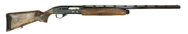

МР 156 12 калибра первое гладкоствольное самозарядное ружье с инерционной системой перезарядки производства Ижевского механического завода.
Ружье МР 156 схоже по внешним и конструктивным особенностям с предыдущей моделью МР 155. Сконструировано для охоты, применяется для оттачивания навыков стрельбы, как средство самообороны и спортивной стрельбы. Созданный модельный ряд надежных отечественных ружей позволит стрелкам сделать собственный выбор – инерционка или газоотвод.
Ствол дробовика холоднокованый, канал ствола, патронник и наружная поверхность трубки магазина хромированы. Износостойкость применяемых материалов продлевает срок службы полуавтоматического ружья, предотвращая коррозию. Охотничье ружье обладает высоким запасом прочности.
Работа механизма перезаряжания МР 156 производится автоматически за счет энергии, накапливаемой инерционным механизмом, и за счет возвратной пружины, автоматика расположена на месте газового двигателя МР 155. Вместо поршня установлен груз, состоит из толкателя, пружины и стакана.
Весомое преимущество для охотников – низкий вес. Внесенные изменения облегчили ружье, вес составляет 3,2 кг. В результате МР 156 демонстрирует улучшенный баланс и эргономичность.
Самозарядное ружье оснащено УСМ куркового типа, обеспечивая производство одиночных выстрелов. Смонтирован на отдельном основании. Ствольная коробка дробовика изготовлена из высокопрочного сплава алюминия, обеспечивая надежность конструкции.
Полуавтомат МР 156 рассчитан на функционирование со всеми типами охотничьих патронов 12х70 и 12х76 с навеской от 32 граммов.
На инерционное ружье установлен предохранитель кнопочного типа. Треугольная кнопка увеличена в размерах подобно МР 155. Это существенно облегчает управление ружьем. При нажатии на кнопку предохранителя блокируется спусковой крючок.
Конструкция гладкоствольного ружья проста, быстрая сборка и разборка гарантирована. Гайка цевья нарезная, удобна в использовании. Инерционная система значительно чище газоотводной, обслуживание ружья значительно упрощается.
МР 156 оснащено трубчатым подствольным магазином на 4 патрона с системой отсечки патронов при подаче. Есть возможность установки удлинителя магазина. В сочетании с полуавтоматической перезарядкой можно быстро произвести несколько выстрелов без смены позиции.
Ствол дробовика имеет резьбовое окончание для установки сменных дульных сужений.
Байкал МР 156 демонстрирует превосходную эргономику, высокую скорострельность, надежность и универсальность в выборе боеприпасов.
МР 156 – обновленная автоматика, элегантный дизайн.
Ложе ружья Байкал МР 156 выполнено из качественной древесины ореха, для дополнительной защиты и проявления рисунка обработано маслом.
В силу отсутствия нагрузок у инерционки, цевье стало изящнее. Эргономичный приклад подобен МР 155.
Лаконичная форма рукояти с насечками не скользит и отлично лежит в руке. Благодаря затыльнику из твердой резины действие отдачи заметно снижено. Вентилируемая прицельная планка на стволе и цевье надежно припаяна.
Черный оттенок ствольной коробки в сочетании с темным орехом подчеркивают эстетику охотничьего ружья.
В комплект входят 3 сменные дульные насадки, позволяющие регулировать осыпи дроби. Данный набор С (0,25), М (0,5), F (1,0) расширяет функционал дробовика. Байкал МР 156 может использоваться как охотничье оружие, так и спортивное ружье.
Длина ствола 710 мм позволяет использовать ружье, как на ходовых, так и на пролетных охотах.
