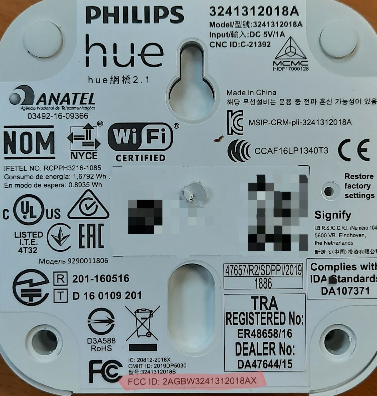

Чтобы найти эти тесты FCC, нужно для начала узнать FCC ID. Этот ID всегда указан на корпусе устройства и обычно объединён с другой технической информацией и спецификациями. У данного устройства FCC ID находится на нижней крышке.
Для автоматизации процесса этот ID можно поискать непосредственно на Для просмотра ссылки Войди или Зарегистрируйся или воспользоваться сайтами наподобие Для просмотра ссылки Войди или Зарегистрируйся или Для просмотра ссылки Войди или Зарегистрируйся. На них вы можете найти разнообразные документы: руководства пользователя, информацию о радиочастотном тестировании и фотографии внутренностей и внешнего вида устройства! Эти фотографии могут помочь в поиске возможных интерфейсов отладки оборудования, интересных компонентов, архитектуры ЦП и т. д.

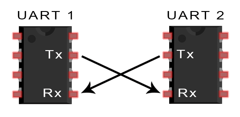

Хотя протоколов связи с оборудованием очень много (JTAG, I2C, SPI, CAN ...), в этой статье мы рассмотрим UART, потому что это один из самых популярных протоколов интерфейсов отладки.
Что за UART?
Universal Asynchronous Receiver/Transmitter (UART) — это простой, но изящный протокол. Как понятно из названия, он позволяет устройству асинхронно получать и передавать данные. UART-соединение обычно выглядит вот так:
Интерфейс UART состоит из четырёх контактов:
  • GND: низкое напряжение, например, 0 В.
  • Vcc: высокое напряжение, обычно от 3,3 В до 12 В.
  • Rx (приём).
  • Tx (передача).
Контакты Rx и Tx имеют высокое напряжение в режиме простоя и колеблются между низким и высоким напряжением при передаче информации.

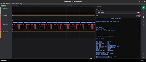

При помощи анализатора цепей мы можем исследовать реальную передачу UART.
В каждой строке показано изменение напряжения на отдельном контакте UART в процессе передачи. Здесь мы замеряем, как устройство получает данные.
  • Канал 0 (GND) постоянно имеет низкое напряжение.
  • Канал 1 (Vcc) постоянно имеет высокое напряжение.
  • Канал 2 (Rx) попеременно имеет низкое и высокое напряжение в процессе передачи данных.
  • Канал 3 (Tx) постоянно имеет высокое напряжение (то есть передача данных отсутствует).
Данные передаются в виде битов (нулей и единиц), закодированных как импульсы низкого и высокого напряжений на контакте Rx. В протоколе UART описывается — как биты упаковываются в кадры размером 5-9 бит, включающие в себя специальные контрольные биты (старт/стоп) и биты коррекции ошибок (чётности). Однако важная особенность заключается в том, что принимающее устройство должно замерять эти напряжения с той же скоростью, с которой передающее устройство их отправляет. Если принимающее устройство выполняет измерения слишком быстро или слишком медленно, то полученные биты будут неверными. Следовательно, нам нужно сделать так, чтобы оба устройства общались на одной скорости. Поэтому нам нужно упомянуть…

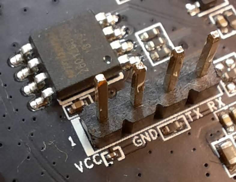

Заглянув внутрь устройства, вы можете увидеть нечто подобное:
Этот безымянный производитель даже любезно промаркировал контакты!
Естественно, каждый инженер может реализовывать проекты по-разному. В первую очередь нужно искать следующее:
1. Маркировку Rx и Tx​
Если контакты Rx/Tx промаркированы, то почти всегда в пятидесяти процентах случаев обозначение Rx подразумевает или «здесь можно получать данные», или «отсюда устройство получает данные». (Тоже справедливо и для контакта Tx).
Примечание: Rx и Tx работают под одинаковым напряжением, поэтому ошибка обычно не приводит к проблемам (при необходимости провода можно позже поменять местами).

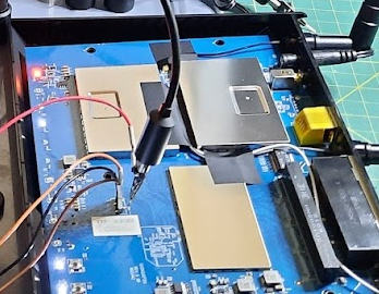

Разобравшись с мультиметром, выполните следующие действия:
  • Найдите выводы, которые похожи на UART. (Там может быть два, три или четыре контакта)
  • Включите устройство обычным образом.
  • Переключите мультиметр в режим проверки целостности цепи. Обычно он выглядит как символ диода (

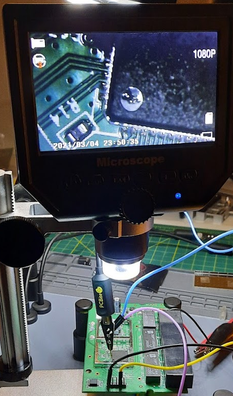

  • Приложите чёрный щуп мультиметра к заземлённому компоненту (обычно это любой металлический участок — ради безопасности используйте корпуса выводов, радиочастотные экраны и т. п.)
На изображении ниже радиочастотные экраны — это большие прямоугольные металлические крышки компонентов, излучающих радиоволны; экраны почти всегда заземлены.
1. Коснитесь красным щупом каждого контакта предполагаемого UART. Если звучит сигнал (или показания на экране мультиметра меняются), то вы нашли контакт заземления! Примечание: контакт заземления обычно имеет квадратную форму, но не всегда.
2. Переключите мультиметр в режим постоянного тока. Обычно он выглядит как “V” со сплошной горизонтальной линией над пунктирной линией. Если у мультиметра есть фиксированные диапазоны напряжений, выберите ближайший к 12 В (с округлением вверх).
3. Прижмите чёрный щуп мультиметра к найденному ранее контакту заземления.
4. Касайтесь красным щупом каждого контакта предполагаемого UART. Если мультиметр показывает 3,3 В или 5 В, то это, скорее всего, контакт приёма. Это может быть и контакт Vcc, поэтому можно проверить цепь на целостность с запитанным контактом коаксиального разъёма или USB-входа. Если значения колеблются в диапазоне от 3,3 В/5 В до 0 В, то это, скорее всего, контакт передачи. Если мультиметр показывает 0 В (или <0,5 В), то это, скорее всего, контакт заземления.
Контакт заземления — самый важный. Если вам удастся также найти Vcc, то можно просто случайным образом решить, где находятся Rx и Tx, а потом поменять их местами в случае отсутствия соединения.

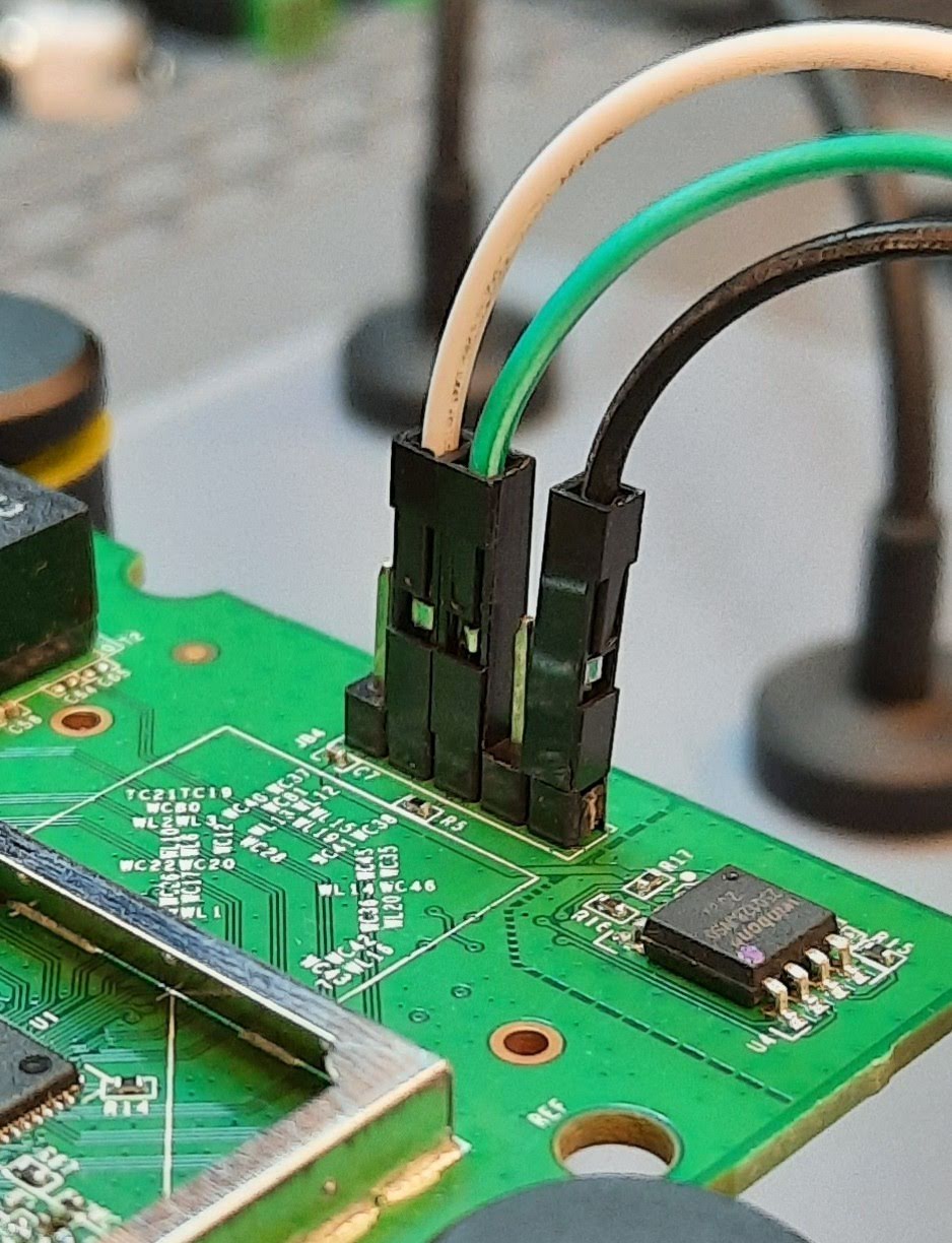

Отлично! Теперь, когда мы идентифицировали потенциальные контакты UART, нам нужно каким-то образом начать с ними общаться. Для этого подойдёт любой преобразователь USB-to-serial. Однако самыми простыми являются четырёхконтактные переходники наподобие Для просмотра ссылки Войди или Зарегистрируйся или Для просмотра ссылки Войди или Зарегистрируйся. Эти переходники имеют следующие контакты:
Красный: Vcc (Нам его использовать не нужно!)
Чёрный: заземление
Зелёный: передача (со стороны переходника)
Белый: приём (в переходник)
Подключите эти провода к соответствующим контактам UART устройства следующим образом:
  • Чёрный провод к заземлению устройства.
  • Зелёный провод к контакту приёма устройства.
  • Белый провод к контакту передачи устройства.
  • Красный провод ни к чему не подключается!
