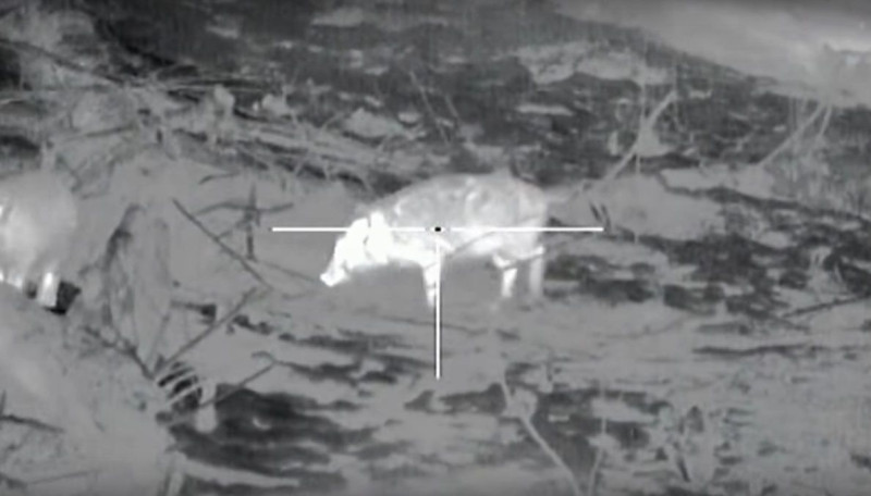

Тепловизоры для охоты все чаще и чаще применяются охотниками как для наблюдения за объектами охоты, так и в виде тепловизионных прицелов для наблюдения и производства выстрела. Тепловизоры с каждым годом становятся все более распространенными и более дешевыми. Попробуем разобраться для чего нужен тепловизор на охоте.
Тепловизор — это устройство, предназначенное для получения видимого изображения объектов, испускающих невидимое тепловое излучение в инфракрасном диапазоне.
Любое тело с температурой выше абсолютного нуля (-273°C) испускает тепловое излучение, но человеческий глаз его не видит, он способен видеть тепловое излучение только раскаленных объектов. Для того чтобы видеть тепловое излучение окружающих тел в среднем инфракрасном диапазоне от —50 до +50°C человеку и нужен тепловизор.
Тепловизор визуализирует инфракрасное излучение от объекта, создавая на своем дисплее тепловую карту объекта, на которой более теплые объекты выделены более ярким цветом, а более холодные менее ярким. На дисплее тепловизора можно различить людей, животных и детали рельефа местности.
Тепловизор не надо путать с рентгеном. Тепловизор не видит сквозь стены, как некоторые думают, но через траву и деревья, если они не слишком густые, тепловое излучение проходит и охотник может наблюдать зверя прячущегося в зарослях.

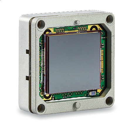

Матрица тепловизора
Объектив тепловизора фокусирует тепловизоре излучение на болометрической матрице. Болометрическая матрица самая важная часть тепловизора и самая дорогая. Матрица состоит из терморезисторов, напыленных на кристаллическую решетку. Под воздействием ИК излучения терморезисторы матрицы меняют сопротивление, в результате на выходе матрицы образуется электрически сигнал, который передается на блок электронной обработки.Болометрические матрицы, пригодные для использования в тепловизорах в России не производятся, только три страны в промышленном масштабе могут их производить: США, Франция и Китай. Более того, так как матрицы для тепловизоров являются продукцией двойного назначения, которая может применяться как в гражданских, так и военных целях, в этих странах существуют жесткие ограничения на экспорт таких матриц в другие страны.
	Важнейшей характеристикой матрицы является ее разрешение. Чем больше разрешение матрицы, тем лучше. Матрица с высоким разрешением дает более высокое качество картинки и лучшую детализацию, а также позволяет различить животное на более далеком расстоянии.
В тепловизорах начального уровня разрешение матрицы обычно составляет 160х120 точек, что позволяет различит животное на расстоянии до 200 метров. Матрицы с разрешением 240х180 точек, позволяют различить животное на расстоянии до 800 метров. Более качественные тепловизоры имеют матрицу с разрешением 384х288 точек, с их помощью можно различить цель на дистанции до 1500 метров.
