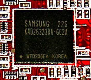

Чип я думаю и за 350 мог бы перешагнуть,а вот память скорее 2.8 нс,хотя не уверен. Но 2.8 легко потянет 700(350)...

память у тебя вот такая?
